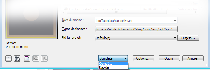

Les modifications suivantes se produisent dans la partie inférieure de la boîte de dialogue d'ouverture de fichier :
  • La commande Rechercher est accessible via l'icône située dans la partie inférieure gauche, entre le bouton Aide et les commandes de lancement rapide.
  • Les informations relatives au dernier enregistrement se trouvent à présent sous l'aperçu de miniature.

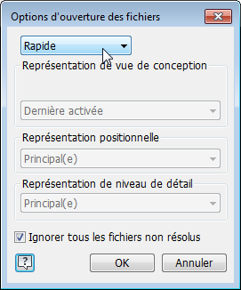

  • Une zone de liste déroulante permettant d'ouvrir les documents en mode complet ou rapide a été ajoutée entre les boutons Options... et Lancement rapide. Vous pouvez ouvrir des documents dans l'un ou l'autre mode sans avoir à lancer la boîte de dialogue Options.
  • Dans la zone Options... de la boîte de dialogue d'ouverture de fichier, le bouton de la liste déroulante Complet ou rapide remplace la case à cocher Ouvrir le mode rapide.
