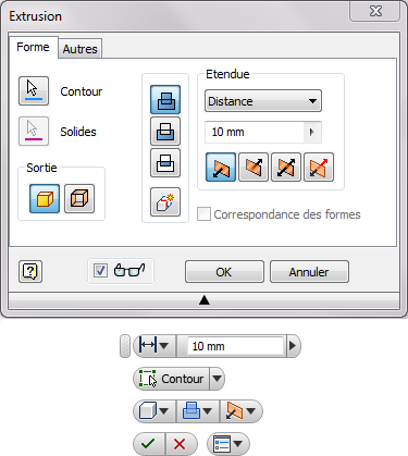

Par défaut, les mini-barres d'outils ne sont plus affichées.
Par défaut, les mini-barres d'outils figurant à côté des sept boîtes de dialogue Inventor suivantes ne sont plus affichées : Extrusion, Révolution, Congé, Coque, Dépouille de face, Chanfrein et Liaison. Vous pouvez choisir d'afficher ou de masquer les mini-barres d'outils. Pour définir vos préférences : dans le ruban, groupe de fonctions Vue groupe de fonctions Interface utilisateur Mini-barre d'outils.
Pour en savoir plus, reportez-vous à la rubrique Pour masquer ou afficher les mini-barres d'outils.
