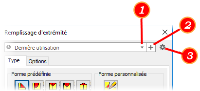

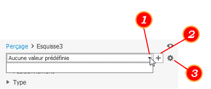

Interface des valeurs prédéfinies
  1. Développez la liste déroulante des valeurs prédéfinies.
  2. Créez une valeur prédéfinie à partir des paramètres courants. Un nom par défaut est indiqué, mais vous pouvez le modifier.
  3. Paramètres des valeurs prédéfinies :
    1. Enregistrer courant : permet d'enregistrer les paramètres courants en tant que valeur prédéfinie sous un nom que vous indiquez ou en utilisant le nom par défaut.
    2. Renommer courant : permet d'attribuer un nouveau nom à la valeur prédéfinie courante. Lorsque vous renommez une valeur prédéfinie, vous pouvez utiliser la touche Echap pour quitter le processus et restaurer le nom précédent.
    3. Supprimer courant : sélectionnez la valeur prédéfinie que vous souhaitez supprimer, puis cliquez sur Supprimer courant.
