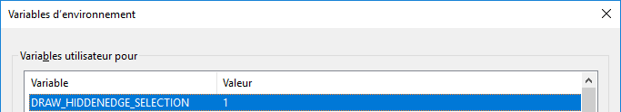

Variable d'environnement
Par défaut, les lignes cachées d'un corps sélectionné sont masquées. Pour les afficher, créez une variable d'environnement nommée DRAW_HIDDENEDGE_SELECTION et définissez une valeur non nulle.
