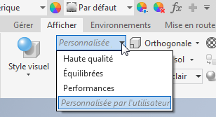

Les valeurs prédéfinies sont composées de plusieurs options d'application, styles d'éclairage et paramètres de scène. Les valeurs prédéfinies des graphiques sont accessibles à partir du ruban onglet Afficher groupe de fonctions Apparence :

Lorsque vous changez l'orientation de la vue à partir de la caméra depuis l'orientation prédéfinie, une nouvelle entrée de session Personnalisée par l'utilisateur est créée. Elle vous permet de savoir où l'orientation prédéfinie de la caméra se trouvait. Ce paramètre dépend de la session et est uniquement temporaire.
