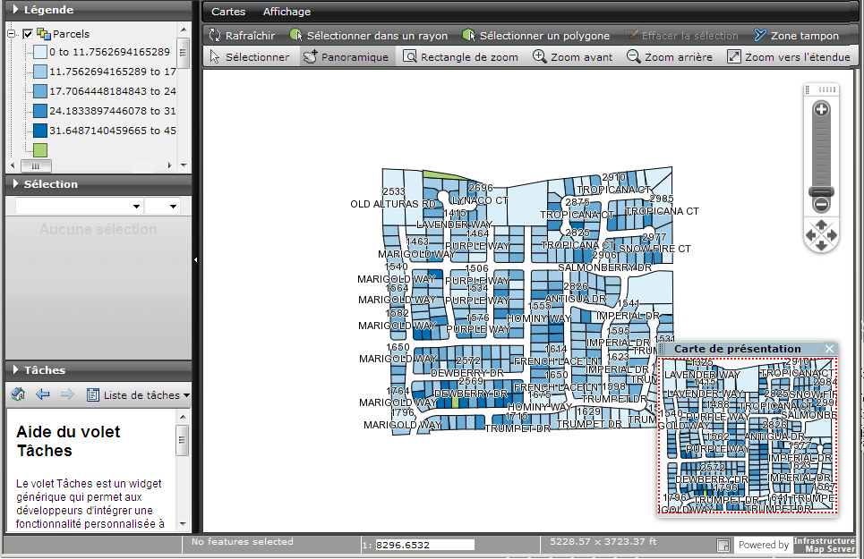

    Lorsque l'opération de publication est terminée, les résultats s'affichent dans une fenêtre de navigateur.
  8. Pour afficher la carte à partir d'AutoCAD Map 3D toolset, revenez à la boîte de dialogue Publier dans Infrastructure Map Server.
    Si la boîte de dialogue n'est pas ouverte, cliquez sur PublierPublier dans Map Server. Connectez-vous au site Web.
  9. Cliquez ensuite avec le bouton droit de la souris sur la carte à afficher, puis choisissez Ouvrir dans un navigateur Web.

Résultat obtenu
Vous avez publié votre carte dans Autodesk Infrastructure Map Server qui contient des données jointes, des propriétés calculées, des styles et des données d'attributs. Vous avez affiché la page Web obtenue dans AutoCAD Map 3D toolset.
