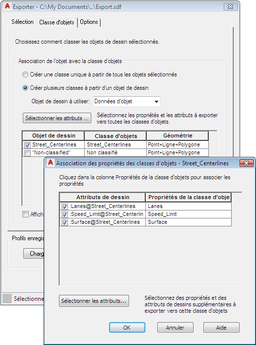

  4. Dans l'onglet Sélection de la boîte de dialogue Exporter, vérifiez que Tout sélectionner est sélectionné.
  5. Cliquez sur l'onglet Classe d'objets et procédez comme suit :
    • Sélectionnez Créer plusieurs classes à partir d'un objet de dessin.
    • Pour le paramètre Objet de dessin à utiliser, sélectionnez Données d'objets.
    • Sous Objet de dessin, désactivez la case Non classifié.
    • Sous Classe d'objets, cliquez sur Street_Centerlines.
    • Cliquez sur le bouton Parcourir qui apparaît dans le champ.
    Les données d'objets de Street_Centerlines comportent trois attributs : Lanes, Speed_Limit et Surface.
  6. Dans la boîte de dialogue Association des propriétés des classes d'objets, procédez comme suit :
    • Cliquez sur Sélectionner les attributs.
    • Développez les données d'objets pour afficher les attributs qui deviendront des propriétés de la nouvelle classe d'objets.
    • Cliquez sur OK à deux reprises pour revenir à la boîte de dialogue Exporter.
  7. Cliquez sur OK pour exporter les objets de dessin au format SDF.
