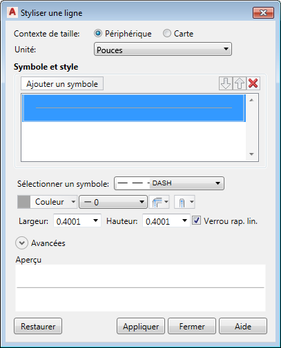

Pour styliser les routes dans la carte
  1. Dans le Gestionnaire d'affichage, sélectionnez le calque Roads, puis cliquez sur Style.
  2. Dans l'éditeur de styles, cliquez sur l'entrée Style.
  3. Dans la boîte de dialogue Styliser une ligne, remplacez la couleur par gris foncé.
  4. Dans le champ Sélectionner un symbole, sélectionnez un motif discontinu pour les lignes.
    Sélectionnez un motif discontinu gris foncé pour les routes.
  5. Cliquez sur Appliquer, puis sur Fermer.
  6. Fermez l'éditeur de styles.
Les calques de surface et de route de votre carte sont maintenant stylisés.
