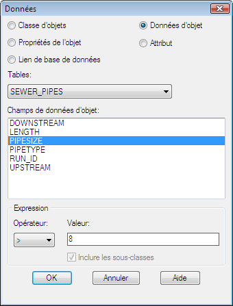

  4. Dans la boîte de dialogue Données, procédez comme suit :
    • Sélectionnez Données d'objets.
    • Sous Tables, sélectionnez SEWER_PIPES.
    • Sous Champs de données d'objets, sélectionnez PIPESIZE.
    • Dans la zone Expression, sous Opérateur, sélectionnez >. Sous Valeur, entrez 8.
      Indiquez des canalisations d'égout d'un diamètre supérieur à 8 pouces.
    • Cliquez sur OK.
