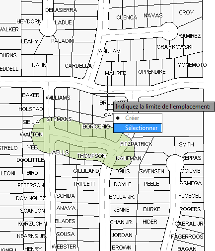

  3. Dans la boîte de dialogue Créer une requête, cliquez sur Rechercher sur la carte et sélectionnez Intérieur ou en contact avec n’importe quelle partie dePolygone.
  4. Lorsque l'invite Indiquez la limite de l'emplacement s'affiche, choisissez Sélectionner.
    A l'invite, choisissez Sélectionner. Cliquez sur la zone tampon pour la sélectionner comme condition d'emplacement.
  5. A l'invite Sélectionnez un objet, choisissez le polygone de la zone tampon.
