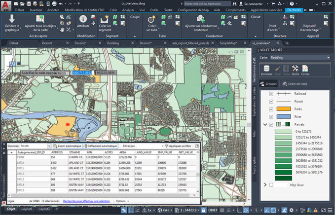

Un fichier de carte est un dessin qui se connecte à toutes les sources de votre carte : objets géospatiaux, objets de dessin, images raster et données d'attributs.
Un fichier de carte peut contenir plusieurs cartes (pour l'impression ou la distribution en ligne) dans lesquelles vous pouvez afficher ou masquer certains éléments. Les cartes ne sont que des structures conceptuelles. Il ne s'agit pas d'entités ou de fichiers distincts.
Vous pouvez appliquer des styles aux éléments d'une carte, en fonction des données, calques et autres critères spécifiés. Les modifications apportées à l'aspect des éléments d'une carte n'influent pas sur les données du fichier de carte.
Cette carte comporte des calques du gestionnaire d'affichage pour les lignes ferroviaires, les routes, les parcs, la rivière et les parcelles. Chacun d'eux a son propre style. Vous trouverez une présentation des divers éléments de la fenêtre d'AutoCAD Map 3D toolset dans la Leçon 2 : Visite guidée du AutoCAD Map 3D Toolset.
