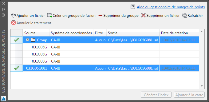

Ajouter des données de nuages de points
Importez des données de nuages de points à partir des fichiers LAS ( LiDAR Aerial Survey) ou XYZ (ASCII).
Utilisez le gestionnaire des nuages de points pour importer des données de nuages de points.
