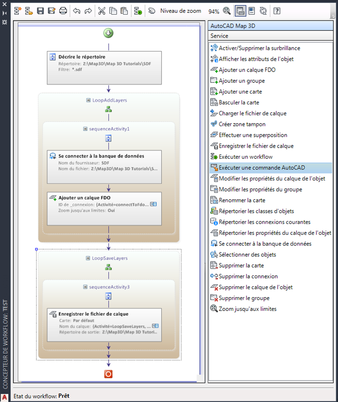

  2. Ouvrez un exemple de workflow.
    • Cliquez sur l'onglet Outils.
    • Dans le groupe de fonctions Workflow, cliquez sur Ouvrir le workflow à partir d'un fichier dans la liste déroulante.
    • Accédez à l'exemple de workflow figurant parmi les exemples de données de ce didacticiel. Ouvrez BatchSaveLayers.xoml.
    • Cliquez sur (Modifier).
  3. Dans le concepteur de workflow, assurez-vous que la boîte à outils AutoCAD Map 3D toolset est développée dans le panneau des activités à droite.
    Développez les activités AutoCAD Map 3D toolset situées sur la droite. Cliquez sur Ajuster à la taille de l'écran pour voir toutes les activités en même temps.
  4. Cliquez deux fois sur l'activité Expose Directory Contents pour ouvrir l'éditeur d'entrée.
    Cette activité permet de rechercher le dossier spécifié pour les fichiers basés sur le filtre indiqué ; dans notre exemple, pour les fichiers SDF.

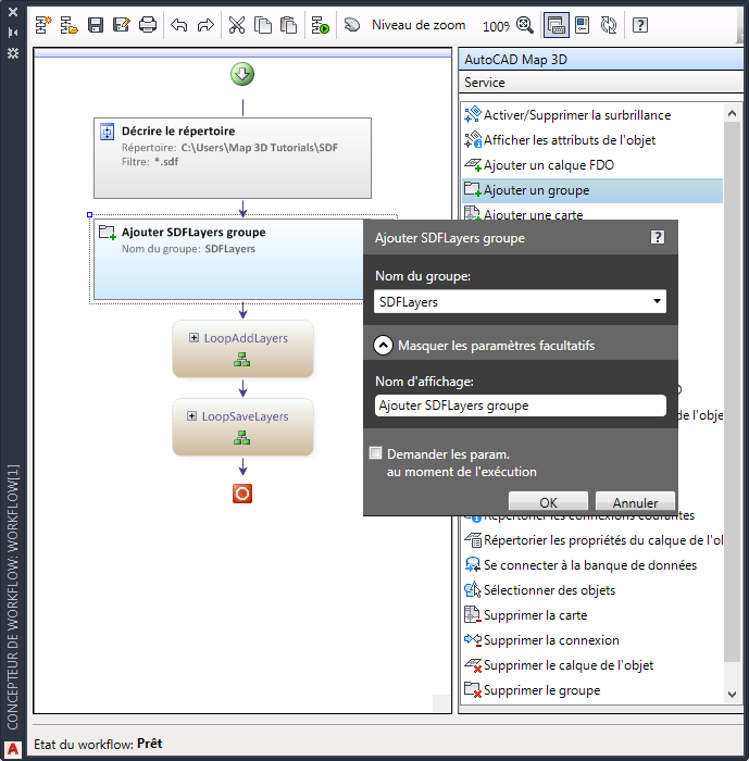

  6. Faites glisser l'activité Ajouter un groupe du panneau des activités et placez-la juste avant l'activité LoopAddLayers. Etant donné que vous n'avez besoin que d'un groupe, vous pouvez la placer à l'extérieur de l'activité LoopAddLayers.
    LoopAddLayers est une activité ForEach qui itère une action spécifiée sur une collection spécifiée d'éléments. Ce type d'activité se trouve dans la boîte à outils Utilitaire.
    Dans notre exemple, l'activité ForEach a été renommée "LoopAddLayers" pour décrire les tâches qu'elle effectue. L'activité examine chaque fichier SDF du dossier désigné dans l'activité Exposer le contenu du répertoire. Pour chaque itération, elle se connecte à un fichier SDF et ajoute un calque d'objet au Gestionnaire d'affichage.
    La nouvelle activité Ajouter un groupe crée un groupe pour les nouveaux calques. Etant donné que l'activité LoopAddLayers ajoute des calques au groupe, le groupe doit être créé avant que l'activité de boucle ne débute.
  7. Cliquez deux fois sur l'activité Ajouter un groupe pour afficher son éditeur d'entrée. Définissez ses paramètres comme suit et cliquez ensuite sur OK :
    • Nommez le nouveau groupe SDFLayers.
    • Sous Afficher les paramètres facultatifs, nommez l'activité Ajouter SDFLayersGroup.
    Faites glisser l'activité Ajouter un groupe juste au-dessus de l'activité LoopAddLayers et modifiez ses paramètres.

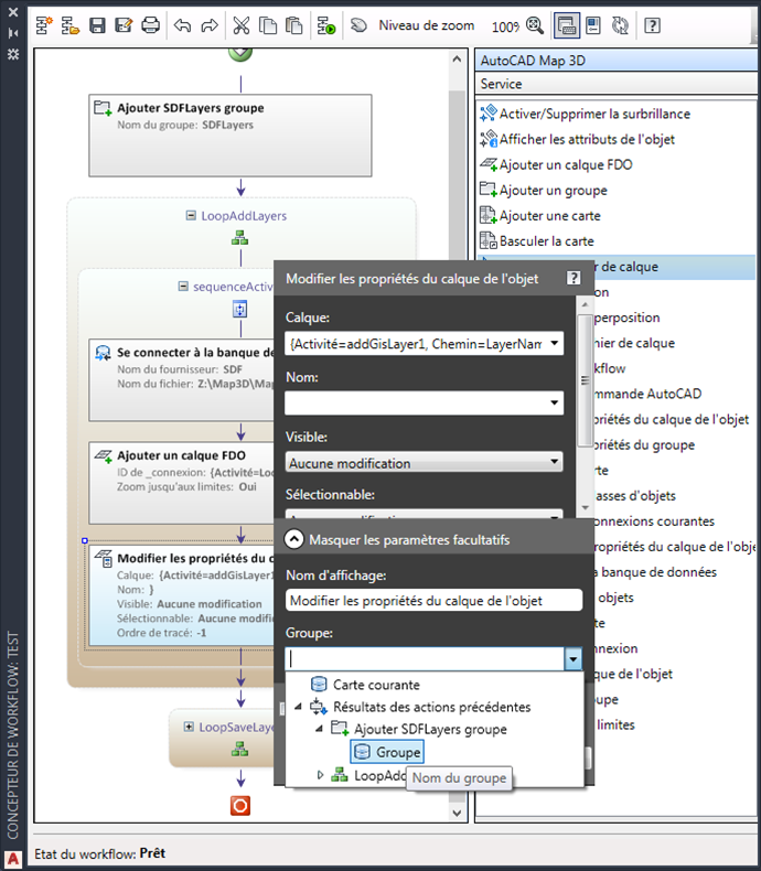

  9. Faites glisser l'activité Modifier les propriétés du calque de l'objet du panneau des activités et placez-la à l'intérieur de l'activité LoopAddLayers, sous Créer un calque.
    Etant donné que vous voulez changer la propriété Groupe de chaque calque que vous ajoutez, placez cette activité à l'intérieur de l'activité ForEach appelée "LoopAddLayers".
  10. Cliquez deux fois sur la nouvelle activité Modifier les propriétés du calque de l'objet. Définissez ses paramètres comme suit et cliquez sur OK :
    • Pour Calque, sélectionnez la sortie de l'activité Créer un calque.
      En sélectionnant la sortie d'une activité précédente, vous "liez" l'activité courante à l'activité précédente. Le résultat de l'activité précédente n'existe pas encore dans la carte courante. La liaison vous permet de spécifier un calque qui sera créé à l'exécution du workflow.
      Cliquez sur la flèche vers le bas en regard du champ Calque et, sous Résultats des actions précédentes, développez l'activité Créer un calque, et sélectionnez un calque.
    • Pour Groupe, sélectionnez la sortie de l'activité Add SDFLayers Group.
      Développez la section Afficher les paramètres facultatifs. Cliquez sur la flèche vers le bas en regard du champ Groupe et, sous Résultats des actions précédentes, développez l'activité Add SDFLayers Group, et sélectionnez un groupe.
      Faites glisser l'activité Modifier les propriétés du calque de l'objet à l'intérieur de l'activité LoopAddLayers et placez-la juste après Créer un calque. Modifiez ses paramètres pour spécifier les calques à modifier et le groupe des calques.
