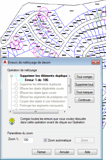

Nettoyer des dessins
Les outils de nettoyage de dessin vous permettent d'automatiser la correction d'erreurs de dessin et de numérisation courantes. Vous pouvez supprimer les éléments dupliqués, corriger les segments manquants et les objets libres, entre autres.
Vous pouvez réviser, marquer et corriger les erreurs de manière interactive.

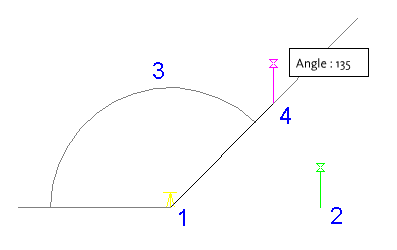

Utiliser les commandes de géométrie de coordonnées
Vous pouvez créer et mesurer des géométries de coordonnées (COGO) simples pour des lignes, des courbes, des polylignes fermées et des polygones. Ces commandes rationalisent le processus de dessin et les conditions existantes en permettant la saisie de géométrie en termes d'angles de relèvement, de direction, de fléchissement et d'azimut.
La commande COGO Angle de fléchissement/distance permet de spécifier un point en indiquant un angle de fléchissement et une distance par rapport à un autre point.
La boîte de dialogue Entrée COGO permet d'entrer des coordonnées manuellement ou d'en sélectionner dans le dessin ou dans la table de données. L'option Rapport inverse permet d'obtenir des informations sur la relation entre des points existants.
