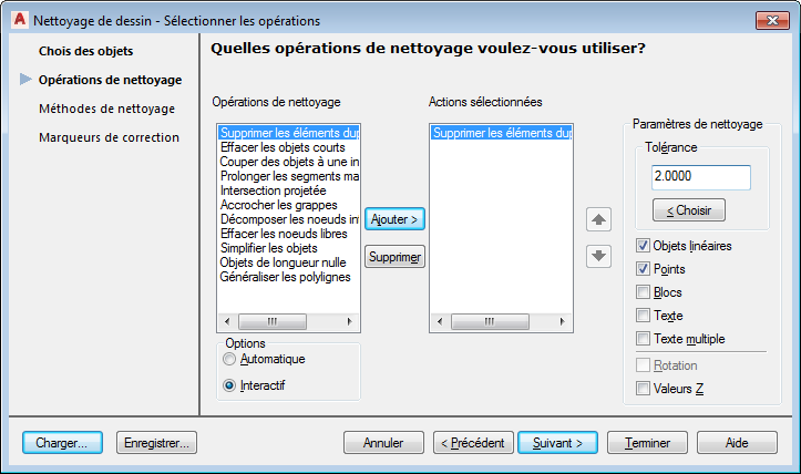

  6. Dans la boîte de dialogue Nettoyage de dessin - Sélectionner les opérations, procédez comme suit :
    • Sélectionnez Supprimer les éléments dupliqués, puis cliquez sur Ajouter.
    • Dans la liste Actions sélectionnées, choisissez Supprimer les éléments dupliqués, puis sous Paramètres de nettoyage, entrez 2 pour le paramètre Tolérance.
      Tous les objets situés à moins de deux unités de dessin l'un de l'autre sont considérés comme étant des éléments dupliqués. AutoCAD Map 3D toolset n'utilise pas de système d'unité de mesure prédéfini comme les mètres ou les pouces. Par exemple, une distance d'une unité peut représenter un centimètre, un pied ou un mile.
      Chaque opération dispose de ses propres paramètres.
    • Sous Options, sélectionnez Interactif pour passer en revue les erreurs une à une.
    • Cliquez sur Suivant.
