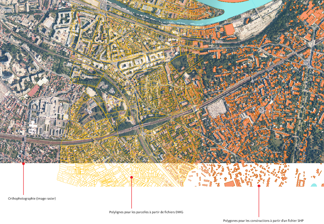

Vous pouvez utiliser plusieurs sources de données dans un fichier de carte. Par exemple, vous pouvez associer un fichier DWG à votre fichier de carte, interroger des calques qu'il contient et les ajouter en tant que calques du gestionnaire d'affichage. Vous pouvez ensuite vous connecter à un fichier SHP qui deviendra un calque de la carte ou ajouter des objets à partir d'une base de données géospatiales. Le fichier de carte mémorise toutes les connexions, ainsi que les objets que vous lui avez ajoutés.
Cette carte contient une photo au format image raster, des données de construction stockées dans un fichier SHP et des données de parcelle stockées dans un fichier DWG.

Chaque jeu de données constitue un calque du gestionnaire d'affichage. Par exemple, un calque raster peut afficher une photographie aérienne d'une ville. Un calque SDF peut afficher un fichier SDF représentant les parcelles de la ville. Un calque d'affichage peut afficher les objets du dessin courant ou du fichier de dessin associé.
