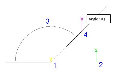

Lors de la création d'un objet, tel qu'une ligne ou un arc, vous pouvez spécifier un point en indiquant un angle de fléchissement et une distance par rapport à un autre point.
Sélectionnez la ligne à partir de laquelle l'angle de fléchissement doit être mesuré en choisissant une ligne existante de votre dessin ou en spécifiant le point de départ et le point de fin (1 et 2) de la ligne. Spécifiez ensuite l'angle de fléchissement (3) et la distance par rapport au point de départ (4).
