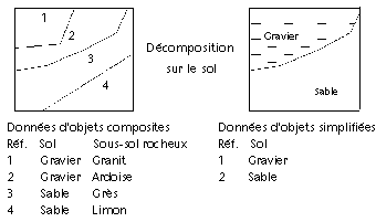

Décomposition de polygones
Lorsque vous décomposez une topologie, AutoCAD Map 3D toolset contrôle chaque limite entre polygones pour voir si la valeur du champ de décomposition est la même dans les deux cas. Dans l'affirmative, l'option supprime la limite et l'un des centres de gravité. Tous les champs d'objet (à l'exception des champs de nouvelle topologie et de décomposition) sont supprimés.
Si des polygones adjacents ne contiennent pas le champ de décomposition, la limite n'est pas décomposée et le polygone résultant est doté d'un champ de valeur correspondant vide.
