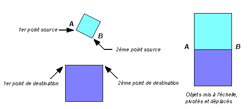

Sélectionnez un point du dessin ou indiquez ses coordonnées.
Sélectionnez un point du dessin ou indiquez ses coordonnées. Les objets sont convertis selon la distance relative entre le premier point source et le nouveau point.
La différence entre le premier point source et le premier point de destination constitue l'écart des objets sélectionnés.
La différence d'angle entre les deux points source et les deux points de destination représente la rotation.
Le rapport de longueur entre les deux points de destination et les deux points source est le changement d'échelle.
