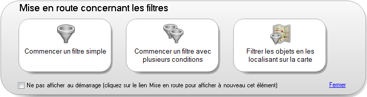

Si la page de démarrage de l'expression est activée, les boutons représentant différents types d'expression sont affichés. Cliquez sur l'un de ces boutons pour insérer un gabarit d'expression.
Cliquez sur l'un de ces boutons pour commencer par une expression simple.
Pour empêcher l'affichage de ces boutons chaque fois que vous créez une expression, activez la case à cocher Ne pas afficher au démarrage. Vous pouvez les réafficher plus tard en cliquant sur Mise en route.
Pour fermer la page de démarrage, cliquez sur Fermer.

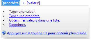

Cliquez sur un élément pour afficher un menu des options permettant de le remplacer ou de le supprimer.
Les menus et boutons de la partie supérieure de la fenêtre permettent d'insérer des éléments.
Toutes les expressions comprennent du texte que vous pouvez taper.
