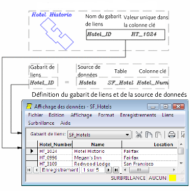

Un gabarit de lien spécifie le nom de la table de base de données et les colonnes clés à utiliser pour identifier chaque enregistrement de façon unique.
Vous pouvez créer un lien entre un enregistrement contenu dans une base de données externe et un objet de votre dessin. Après avoir créé des liens de ce type, vous pouvez utiliser les informations de la base de données pour analyser, sélectionner et afficher des objets de votre dessin.
Par exemple, vous pouvez lier les données de propriété foncière à une carte de lotissement. Sélectionnez des enregistrements en fonction d'une valeur de propriété et mettez en surbrillance tous les objets liés à ces enregistrements. Vous pouvez également sélectionner toutes les habitations d'une zone spécifiée et mettre en surbrillance les enregistrements liés à ces habitations.
Pour lier des enregistrements, vous devez procéder en deux étapes :
Lorsque vous liez un enregistrement de base de données à un objet de votre dessin, AutoCAD Map 3D toolset enregistre les données de lien sur l'objet.
