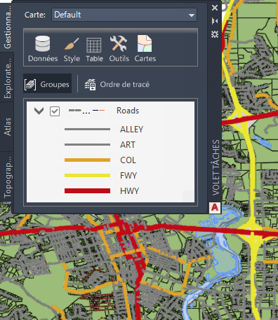

Les thèmes permettent de varier l'affichage des objets du calque en fonction de propriétés ou d'attributs associés à ce calque.
Par exemple, un thème associé à un calque de points peut afficher les points de vente à l'aide d'un symbole différent pour chaque point de vente. Un thème de calques de polygone peut afficher chaque classification d'occupation des sols avec une couleur ou une ombre différente.
Thème affichant les routes thématisées par type
Thème associé à un calque d'objets comportant un jeu d'intervalles d'échelles ainsi qu'une règle correspondant à chacun d'eux. Par exemple, si vous thématisez par taille de parcelle, les intervalles d'échelles affichent des tailles de parcelle différentes. Le premier intervalle affiche les parcelles comprises entre 1 000 et 5 000 pieds carrés, le deuxième intervalle les parcelles entre 5 001 et 10 000 pieds carrés, etc. La première règle indique comment le premier intervalle apparaît sur la carte. Par exemple, les parcelles les plus petites s'affichent dans une couleur plus claire, et les couleurs s'assombrissent au fur et à mesure que la taille de la parcelle s'accroît.
Les règles peuvent inclure un style visuel, une étiquette de légende et une étiquette d'objet.
Lorsqu'un calque est dessiné, chaque objet est comparé aux règles, dans l'ordre d'apparition de celles-ci dans la liste. Dès qu'un objet remplit les conditions d'une règle, cette dernière est utilisée pour spécifier le style et l'étiquette de légende de l'objet en question. Une condition vierge ou par défaut s'applique à l'ensemble des objets et elle définit le style des objets ne répondant à aucune des règles prédéfinies. Un thème bien construit ne contient qu'une seule règle par défaut, figurant tout en bas de la liste.
