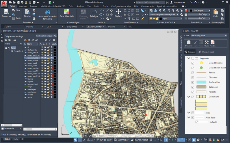

Les calques du gestionnaire d'affichage sont différents des "calques AutoCAD" classiques figurant dans le gestionnaire des propriétés des calques. Les utilisateurs d'AutoCAD ne peuvent pas voir les calques du gestionnaire d'affichage, à moins d'utiliser AutoCAD Map 3D toolset. Vous faites appel à des techniques différentes pour styliser les deux types de calque.
Elle contient des calques AutoCAD (à gauche) et les calques du gestionnaire d'affichage (à droite).
