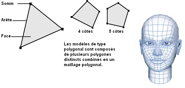

Les polygones sont constitués de formes à bords droits (3 côtés ou plus), définies par des points 3D (sommets) et les lignes droites qui les relient (arêtes). L'intérieur du polygone est appelé face. Les sommets, arêtes et faces sont les composants de base des polygones.
Lorsque de nombreuses faces sont liées entre elles, elles forment un réseau de faces appelé maillage polygonal (ou polyset, objet polygonal ou encore modèle polygonal). Les maillages polygonaux peuvent être créés dans de nombreuses applications 3D (3ds Max, Maya, StudioTools, etc.), puis exportés pour être utilisés dans Mudbox.

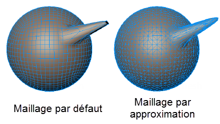

Le maillage par approximation dynamique tient compte du type d'atténuation de l'outil de sculpture actif, de sorte que le maillage par approximation a la même incidence sur la surface du maillage que l'outil de sculpture sélectionné afin que les faces comprises dans l'intervalle d'atténuation soient maillées par approximation et que les faces situées à l'extérieur ne le soient pas. Reportez-vous à la rubrique Type d'atténuation pour obtenir une description des différents paramètres.
Si le maillage par approximation dynamique crée des pointes sur votre modèle, utilisez l'outil Lisser avec une valeur Réduire le seuil élevée pour les paramètres Maillage par approximation afin de réduire la pointe à sa taille initiale. Vous pouvez également augmenter le volume du maillage en utilisant l'outil Renflement. Il est fréquent de voir apparaître des pointes dans le maillage lorsque vous utilisez l'outil Capturer et que l'option Maillage par approximation est activée, notamment si l'option Suivre la trajectoire est également activée.

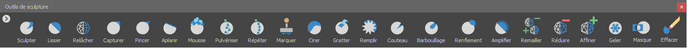

Vous pouvez sculpter un modèle de polygone à l'aide des outils du tiroir Outils de sculpture.
