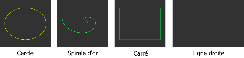

Courbes
Crée une courbe 2D sur le plan de la vue à partir de formes géométriques prédéfinies. Sélectionnez l'une des formes de courbe par défaut suivantes :
