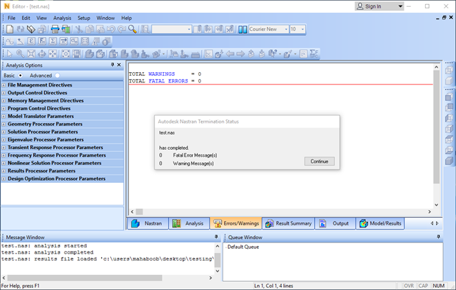

  1. Exécution d'Autodesk Nastran à partir de l'éditeur Autodesk Nastran
    • Vous pouvez désormais tester Autodesk Nastran en utilisant l'éditeur Autodesk pour ouvrir le fichier Test.NAS situé dans le dossier d'installation (par défaut, C:\Utilisateurs\Public\Documents\Autodesk\Nastran 2020\Example Files\en-us\). Lancez l'éditeur Autodesk Nastran en accédant à Démarrer > Autodesk Inventor Nastran 2020 > Autodesk Nastran 2020.
    • Ouvrez le fichier Test.NAS. Cliquez sur Menu Analyse > Exécuter pour exécuter le modèle. L'éditeur Autodesk doit terminer sans aucune erreur ni message d'avertissement, comme indiqué dans l'illustration ci-dessous.
