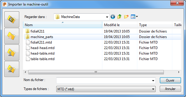

Cliquez sur l'onglet Machine-outil > panneau Fichier > Importer pour afficher tous les fichiers MTD existants :
Avertissement : Les fichiers échantillons MTD fournis modélisent mathématiquement les caractéristiques basiques d'une gamme de machine-outils. Utilisez-les pour comprendre comment ces machine-outils se déplacent pendant la découpe d'une pièce. Ces fichiers ne produisent pas des dimensions de machine précises et excluent l'équipement optionnel qui pourrait être installé dans le volume de travail. La vérification de collision de ces fichiers pourraient donc ne pas détecter des collisions qui pourraient se produire dans la réalité. Si vous décidez de vous fier à la fonctionnalité de vérification de collision, il est essentiel que vous ajustiez le fichier MTD pour qu'il corresponde aux dimensions exactes et la configuration de la machine que vous utiliserez.
