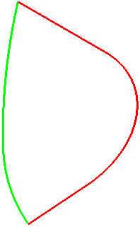

Pour les parcours d'outils en lignes de flux, vous devez disposer de courbes directrices de départ et d'arrivée.
Vous avez généralement une ou deux courbes de limitation.
Il est parfois nécessaire de disposer d'une ou plusieurs courbes directrices intermédiaires.
