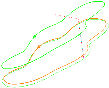

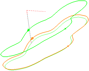

Utiliser la page En roulant sur géométrie filaire pour créer un parcours d'outil en roulant depuis deux courbes filaires. PowerMill crée un parcours d'outil coupant avec le côté de l'outil alors que l'outil suit deux courbes. Comme avec l'usinage En roulant, vous devez pouvoir créer une surface développable depuis deux courbes filaires. Pour plus d'informations, voir Usinage en roulant.

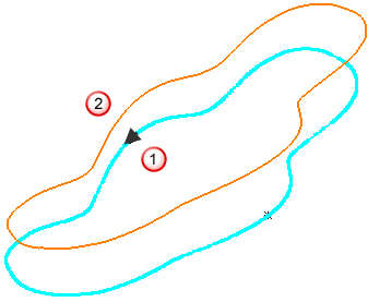

- côté gauche
- côté droit
Côté filaire - Gauche:
Côté filaire - Droit:

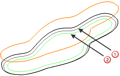

— Décalage radial : 0
— Décalage radial : 5
