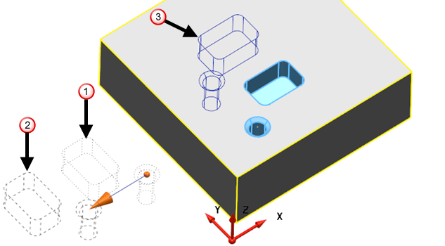

Un aperçu graphique des formes transformées est affiché. Il existe différents aperçus graphiques pour la transformation de formes, qui dépendent si le solide parent a été transformé lui-même ou non.
L'exemple suivant démontre le déplacement de formes sur un bloc qui a été pivoté :
— Contour en pointillés des formes dans leur position d'origine (avant que le solide ne soit pivoté).
— Contour en pointillés montrant un aperçu des formes après qu'elles ait été déplacées de -20mm dans la direction X.
— Contour bleu montrant le résultat final des features déplacées et appliquant la transformation de solide.

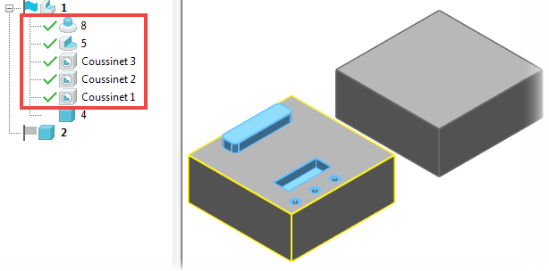

Les formes sont copiées sur le nouveau solide et elles sont ajoutées à l'arborescence de forme.
