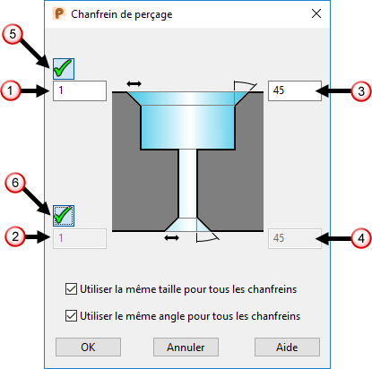

Utilisez cette boite de dialogue pour spécifier l'angle et la taille du chanfrein pour un trou.
et — Entrez la taille des chanfreins sur le trou.
Sélectionnez Utiliser la même taille pour tous les chanfreins pour spécifier que tous les chanfreins ajoutés sur le trou ont la même taille.
et — Entrez l'angle des chanfreins sur le trou.
Sélectionnez Utiliser le même angle pour tous les chanfreins pour ajouter tous les chanfreins au même angle sur le trou.
— Cliquez sur ce bouton s'il n'y a pas de chanfrein de base sur le trou.
se change en et les options de chanfrein de base sont masquées.
— Cliquez sur ce bouton s'il n'y a pas de chanfrein débouchant sur le trou.
se change en et les options de chanfrein débouchant sont masquées.
Utiliser la même taille pour tous les chanfreins — Sélectionnez cette option pour spécifier que tous les chanfreins ajoutés sur le trou ont la même taille. Désélectionnez cette option pour spécifier différentes tailles de chanfrein pour la base du trou et pour le débouchement, en entrant différentes valeurs dans
et

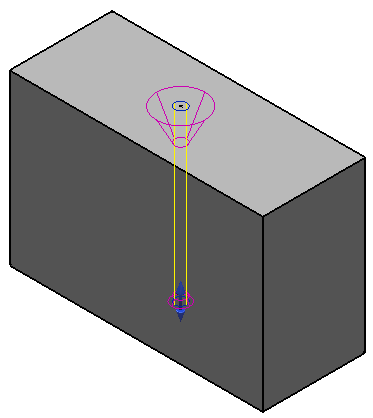

. L'exemple ci-dessous montre une taille de chanfrein de 3 pour la base du trou et 0,5 pour le débouchement :
Utiliser le même angle pour tous les chanfreins — Sélectionnez cette option pour ajouter tous les chanfreins au même angle sur le trou. Désélectionnez cette option pour spécifier différents angles de chanfrein pour la base du trou et pour le débouchement, en entrant différentes valeurs dans
et
. L'exemple ci-dessous montre un angle de chanfrein de 20 pour la base du trou et 45 pour le débouchement :
