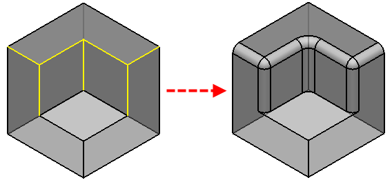

Raccord à trajectoire unique mixte — Vous pouvez raccorder une trajectoire qui implique des raccords concaves et convexes. Utilisez
pour sélectionner les arêtes à raccorder et cliquez sur Appliquer.
pour sélectionner d'abord les arêtes sur la trajectoire la plus longue suivi des arêtes sur les branches.
Comme avec toutes les fonctionnalités de trajectoires multiples de raccord, utiliser un paramètre paramètre toutes les trajectoires et tous les raccords apparaissent en tant que formes distinctes éditables dans l'arborescence.
