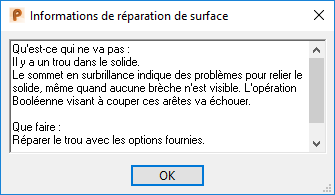

— Cliquez pour afficher la boite de dialogue Informations de réparation de surface, qui affiche les détails des opérations de la réparation suggérée :
