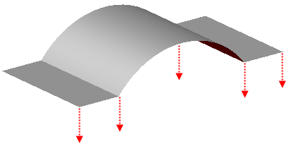

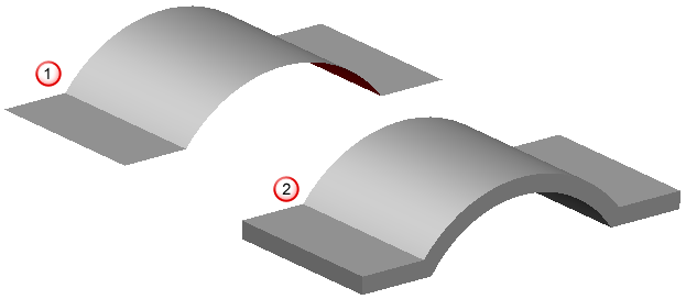

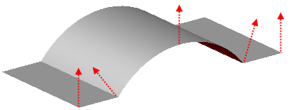

Vous pouvez appliquer une épaisseur sur un solide ouvert
, plat pour créer un solide fermé

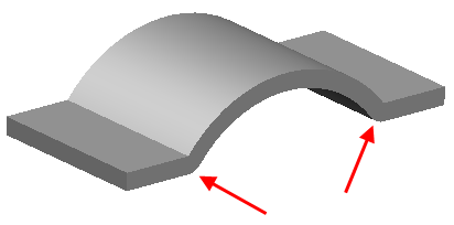

La face opposée du solide fermé est créée en décalant la face ouverte.
Pour créer un solide épaissi :
Spécifiez une valeur d'épaisseur.
