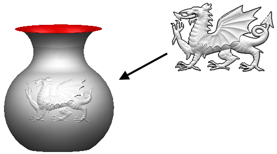

Vous pouvez créer des enroulements sur des surfaces et des solides en enroulant un maillage de triangles autour d'eux en utilisant l'assistant d'enroulement.
La méthode d'enroulement est la même qu'avec Surfaces > Créer > Enroulement, sauf que l'enroulement est créé en tant que forme de solide, affichée dans l'arborescence. Cela vous permet d'éditer l'enroulement.
