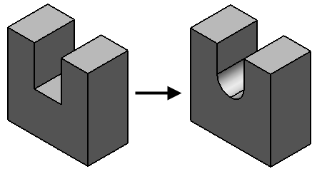

Si une face de solide est entourée par des parois, vous pouvez remplacer la face par une nervure.
Le nouveau raccord est tangent à la paroi et sa base touche l'emplacement où la face était située.

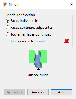

Pour créer une nervure :
Faces individuelles — Sélectionne seulement la face cliquée.
Faces continues adjacentes — Sélectionne la face cliquée et toutes les faces adjacentes et tangentes continues à la face cliquée.
Toutes les faces continues — Sélectionne la face cliquée et toutes les faces formant une surface tangente continue avec la face cliquée.
Une icône de forme de nervure
représentant l'opération apparaît dans l'arborescence de fonction du solide.
