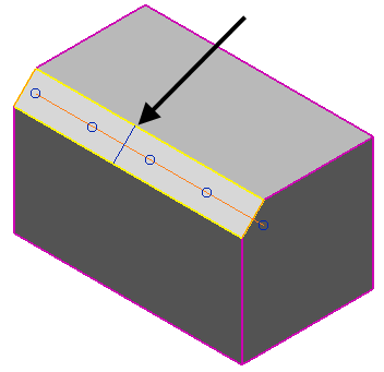

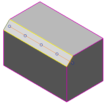

L'option Variable est disponible quand vous cliquez sur Appliquer pour créer un chanfrein. Si vous avez sélectionné la trajectoire, mais vous n'avez pas encore créé le chanfrein, sélectionnez le bouton Avancé pour créer une distance de chanfrein variable. Si vous sélectionnez cette option, vous pouvez éditer la distance le long du dernier chanfrein créé.

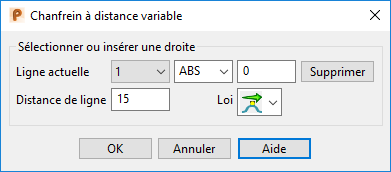

L'option de loi utilise une combinaison des méthodes de distance pour définir neuf options. Le premier mot spécifie comment la distance varie quand elle entre dans une ligne, le second mot spécifie comment la distance varie quand elle quitte une ligne :
— Libre-libre
— Libre-horizontal
— Libre-aigu
— Horizontal-horizontal
— Horizontal-libre
— Horizontal-aigu
— Aigu-aigu
— Aigu-libre
— Aigu-horizontal
