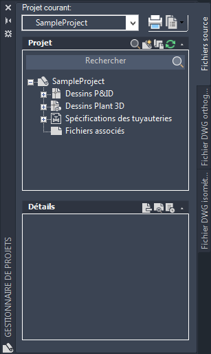

Gestionnaire de projets
Permet d'assembler et gérer les dessins appartenant à un projet.
 Ruban : Cliquez sur l'onglet Début groupe de fonctions Projet Gestionnaire de projets
 Entrée de commande :  projectmanager
Commandes de projet
Permettent d'ouvrir des projets et d'exécuter des rapports.
Nom du projet
Affiche le nom du projet courant. Par défaut, il s'agit du dernier projet ouvert.
La première fois que vous ouvrez le Gestionnaire de projet, un projet par défaut est affiché. La liste Nom du projet affiche également les options suivantes :
  • Projets ouverts précédemment. Affiche une liste des projets ouverts le plus récemment.
  • Ouvrir. Affiche la boîte de dialogue Ouvrir, dans laquelle vous pouvez rechercher et sélectionner un fichier project.xml existant.
  • Nouveau projet. Affiche l'Assistant Configuration du projet.
  • Exemple de projet. Affiche l'exemple de projet fourni avec le produit.
Bouton Publier
Affiche la boîte de dialogue Publier.
Bouton Rapports
Affiche la liste des rapports que vous pouvez exécuter, y compris des rapports personnalisés.
  • Gestionnaire de données. Affiche le Gestionnaire de données.
  • Exporter les données. Affiche la boîte de dialogue Exporter les données de rapport.
  • Importer des données. Ouvre la boîte de dialogue Importer de.
  • Rapports Ouvre le Gestionnaire de données en mode Rapports de projet.
Groupe de fonctions Projet
Définit l'organisation générale des dessins dans le projet.
Vous pouvez ajouter, supprimer et réorganiser les dessins et les dossiers. Vous pouvez également sélectionner des dessins et des dossiers dont vous voulez inclure les données dans les rapports.
Barre d'outils du groupe de fonctions Projet
Fournit des boutons permettant d'ouvrir, ajouter et actualiser l'état des dessins.
  • Masquer/Afficher la zone de recherche. Affiche ou masque la zone de recherche, dans laquelle vous pouvez rechercher des noms de fichiers spécifiques dans le projet.
  •   Nouveau dessin. Affiche la boîte de dialogue Nouveau fichier DWG, qui permet de créer un dessin basé sur le gabarit par défaut et de l'ajouter à l'arborescence du projet.
  •   Copier un dessin dans ce projet. Ouvre la boîte de dialogue Sélectionner des dessins à copier dans le projet, dans laquelle vous pouvez sélectionner un ou plusieurs fichiers à copier dans le projet.
  •   Actualiser l'état du fichier DWG. Vérifie si des dessins ou fichiers du projet sont en cours de modification par un autre utilisateur.
  • Remarque : L'actualisation peut également synchroniser le dessin avec le projet. La synchronisation automatique se définit avec synchstylesmode.
Noeuds de l'arborescence Projet
Chaque noeud dans l'arborescence du projet est indiqué par une icône particulière.
  • Noeud Projet. Représente l'unité organisationnelle de plus haut niveau dans l'arborescence du projet.
    Remarque : L'icône en regard du noeud Projet indique le type de projet. Par exemple, l'icône de l'équipe BIM 360 se trouve en regard d'un projet de collaboration.
  • Noeud Dessins P&ID. Représente un groupe par défaut réunissant les dessins P&ID qui ne peuvent pas être supprimés. Vous pouvez ajouter des dossiers imbriqués dans ce dossier.
  • Noeud Dessins Plant 3D. Représente un groupe par défaut réunissant les dessins Plant 3D qui ne peuvent pas être supprimés. Vous pouvez ajouter des dossiers imbriqués dans ce dossier.
  • Noeud Fichiers associés. Représente un groupe par défaut réunissant les fichiers associés qui ne peuvent pas être supprimés. Représente également les dossiers que vous pouvez créer dans n'importe que regroupement par défaut.
  • noeud Dessin. Représente un dessin du projet.
    Remarque : Dans un projet de collaboration, un cercle se trouve en regard de chaque noeud de dessin et indique si un dessin est extrait ou non. Le cercle s'affiche uniquement si le fichier est mis en cache localement, ce qui se produit lorsqu'il est ouvert.
    • Non extrait
    • Extrait
  • Noeud Dessin verrouillé. Représente un dessin qui est en cours de modification.
  • Noeud Dessin manquant. Représente un dessin qui a été déplacé ou supprimé.
  • Noeud Dessin référencé (xréf). Représente un dessin référencé par le projet.
Groupe de fonctions Détails
Fournit des informations sur le projet ou sur des dessins sélectionnés dans l'arborescence du Gestionnaire de projets.

  • Fichiers source
  • Fichier DWG orthographique
  • Fichier DWG isométrique
  • Projet
  • Dessin
Indique les feuilles de dessin que vous pouvez assembler, réorganiser, renommer, copier et enregistrer pour les publier sous forme de jeu de dessins à feuilles multiples.
ISO rapide
  • Vérifier, Final, Contrainte
  • Numéro de ligne
Affiche la boîte de dialogue Créer Iso rapide, qui permet de créer un dessin isométrique.
Actualiser à partir du projet
  • Fichiers source
  • Projet
  • Dessins P&ID
  • Dessin P&ID existant
  • Dessins Plant 3D
  • Dessin Plant 3D existant
  • Dessins orthographiques
  • Dessin orthographique existant
  • Dessins isométriques
  • Dessin isométrique existant
Met à jour les paramètres et les fichiers de votre projet local à partir du projet de collaboration cloud.
Actualiser la liste des Xréfs
  • Fichiers source
  • Dessin
Actualise et met à jour la liste de références externes d'un dessin.
Supprimer le dessin
  • Fichiers source
Supprime le dessin sélectionné du projet. Cette action ne supprime pas le dessin de votre ordinateur.
Supprimer un fichier
  • Fichiers source
  • Fichier existant
Supprime le fichier sélectionné du projet. Cette action ne supprime pas le fichier de votre ordinateur.
Supprimer le dossier
  • Fichiers source
  • Tout dossier vide qui a été ajouté au projet
Supprime le dossier sélectionné de l'arborescence. Cette option n'est disponible que pour les dossiers qui ne contiennent pas de dossiers imbriqués ni de dessins.
Renommer le dessin
  • Fichiers source
Renomme des dessins du projet. Cette option n'est pas disponible pour les xréfs imbriquées et les fichiers en lecture seule.
Réenregistrer tous les dessins de projet
  • Fichiers source
  • Projet
Enregistre les modifications apportées à tous les dessins de projet ouverts ou à tous les dessins qui ont été modifiés au cours de la session actuelle.
Afficher les Xréfs en cours d'utilisation
  • Fichiers source
  • Dessin
Vérifie les xréfs dans les dessins non ouverts et en affiche la liste dans le Gestionnaire de projets.
Annuler l'extraction
  • Fichiers source
  • Projet
  • Dessins P&ID
  • Dessins Plant 3D
Annule l'extraction de la/des ressource(s) sélectionnée(s) sans inclure de modifications.
Déverrouiller la ligne
  • Fichier existant
Déverrouille les lignes qui étaient verrouillées.
Mettre à jour l'annotation
Met à jour les annotations dans le dessin orthographique afin de refléter les modifications apportées au modèle référencé.
Mettre à jour la vue
  • Vue orthographique existante
Met à jour une vue dans le dessin orthographique afin de refléter les modifications apportées au modèle référencé.
Mettre à jour les vues
Met à jour toutes les vues dans un dessin orthographique afin de refléter les modifications apportées au modèle référencé. Cette opération peut prendre du temps, en fonction de la complexité du modèle et du nombre de vues.
Valider
  • Fichiers source
  • Dessins P&ID
  • Dessins Plant 3D
Exécute le programme de validation pour un ou plusieurs dessins P&ID et affiche la liste des erreurs dans la fenêtre Résumé de validation.
Valider le projet
  • Fichiers source
  • Projet
Exécute le programme de validation pour l'ensemble du projet et affiche la liste des erreurs dans la fenêtre Résumé de validation.
Valider la vue
Valide une vue dans le dessin orthographique en fonction du modèle référencé pour voir si des modifications ont été apportées. Si tel est le cas, la vue ou le dessin peut être mis à jour.
Valider les vues
Valide toutes les vues dans le dessin orthographique en fonction du modèle référencé pour voir si des modifications ont été apportées. Si tel est le cas, le dessin peut être mis à jour.
Paramètres de validation
  • Fichiers source
  • Projet
Affiche la boîte de dialogue Paramètres de validation P&ID, qui permet de définir le type d'erreurs de validation qui sont signalées.
  • Fichiers source
  • Projet
Affiche la fenêtre Résumé de validation, qui récapitule les erreurs signalées.
Xréf dans le dessin courant
  • Fichiers source
Renvoi au dessin sélectionné dans le dessin courant.
