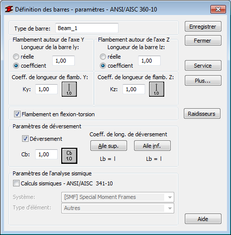

La boîte de dialogue Définition des barres - paramètres s'affiche.
Conseil : Sélectionnez le type de barre le plus similaire au type que vous souhaitez créer afin d'appliquer certaines propriétés de base automatiquement.
- Tapez Beam_1 dans la zone de texte Type de barre.

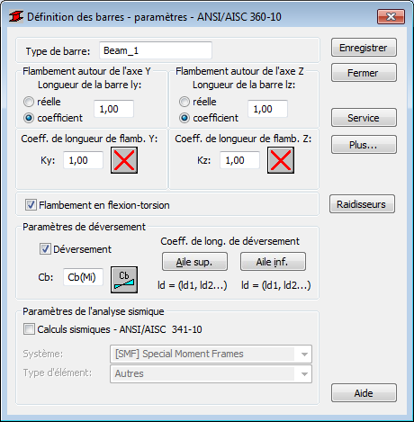

- Dans le groupe d'options Coeff. de longueur de flamb. Y, cliquez sur
La boîte de dialogue Conditions de flambement s'ouvre.
- Cliquez sur
, puis sur OK.
Les effets du flambement sont supprimés des calculs.
- Répétez les étapes 6 et 7 pour le coefficient de longueur de flambement Z.
- Dans le groupe Paramètres du déversement, cliquez sur
La boîte de dialogue Paramètre Cb s'ouvre.
- Cliquez sur
, puis sur OK.

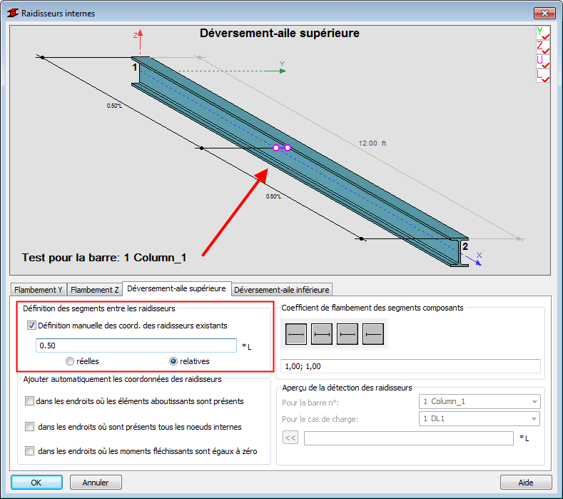

- Cliquez sur Aile supérieure, puis dans la boîte de dialogue Coeff. de long. de déversement, cliquez sur
(Raidisseurs intermédiaires).
La boîte de dialogue Raidisseurs internes s'ouvre.
- Dans le groupe Définition des segments entre les raidisseurs de l'onglet Déversement-aile supérieure, sélectionnez Définition manuelle des coord. des raidisseurs existants et tapez 0.5.
Le raidisseur s'affiche en violet dans la vue, comme illustré ci-dessous.
- Accédez à l'onglet Déversement-aile inférieure et répétez l'étape 12 pour l'aile inférieure.
- Cliquez sur OK pour fermer la boîte de dialogue Raidisseurs internes.
- Les informations de la boîte de dialogue Définition des barres doivent maintenant ressembler à ce qui suit.
- Cliquez sur Enregistrer, puis sur Fermer.

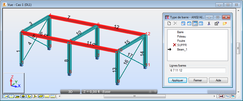

- Assurez-vous que Beam_1 est sélectionnée dans la boîte de dialogue Type de barre, puis tapez "6 7 11 12" dans le champ Lignes/barres, comme illustré ci-dessous.
Vous pouvez également placer le curseur dans le champ Lignes/barres, puis accéder à la zone de dessin et, tout en maintenant la touche Ctrl enfoncée, sélectionner les poutres avec les numéros 6, 7, 11 et 12.
- Cliquez sur Appliquer, puis cliquez sur Fermer.
