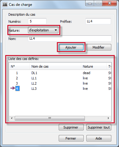

  2. Cliquez sur (Charges Types de charges).
    La boîte de dialogue Types de charges s'ouvre.
    Remarque : Le cas de charge PERM1 avec charge par poids propre est automatiquement ajouté à la liste des cas définis lors de la génération du processus de modélisation des calculs.
  3. Sélectionnez Exploitation dans la liste Nature, puis cliquez sur Ajouter pour définir une charge d'exploitation.
    Le cas de charge LL1 est ajouté à la liste des cas définis.
  4. Cliquez sur Ajouter à deux reprises pour créer deux autres charges d’exploitation nommées LL2 et LL3.
  5. Toutes les charges sont maintenant prêtes à être appliquées à la structure.
  6. Cliquez sur Fermer.
