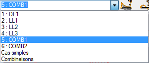

- Dans la zone de sélection de cas de la barre d'outils Sélection, développez le menu déroulant Cas et sélectionnez 5: COMB1.

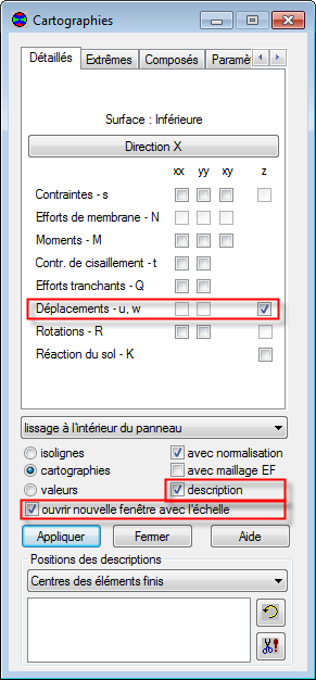

La boîte de dialogue Cartographies s’ouvre.
- Dans l'onglet Détaillé, sélectionnez Déplacements - u, w: z.
- Dans la partie inférieure de la boîte de dialogue Cartographies sélectionnez les options suivantes :
- description,
- ouvrir nouvelle fenêtre avec échelle.
- Cliquez sur Appliquer.
La nouvelle fenêtre s'ouvre et affiche la cartographie des déplacements pour le panneau, comme illustré ci-dessous.

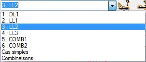

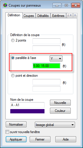

- Dans la zone de sélection de cas de la barre d'outils Sélection, développez le menu déroulant Cas et sélectionnez 3: LL2.
- Cliquez sur Résultats
Coupes sur panneaux.
La boîte de dialogue Coupes sur panneaux s'ouvre.
- Dans l'onglet Définition, sélectionnez Parallèle à l'axe Y, puis entrez les coordonnées :
- Accédez à l'onglet Détaillé, puis sélectionnez Déplacements - u, w: z.

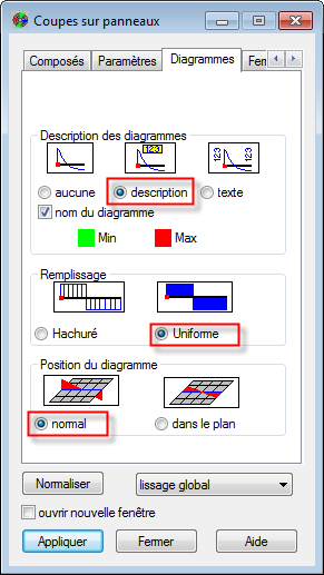

- Accédez à l'onglet Diagrammes, puis sélectionnez l'une des options suivantes :
- Descriptions des diagrammes : description,
- Remplissage : uniforme,
- Position du diagramme : normal.

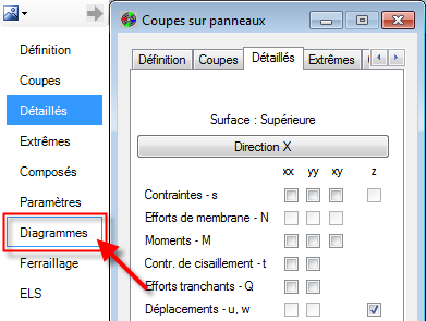

Conseil : Vous pouvez accéder à l'onglet
Diagrammes sans avoir à naviguer dans les onglets. Placez le curseur de la souris sur la flèche située près de l'angle supérieur gauche de la boîte de dialogue pour afficher la liste des onglets.

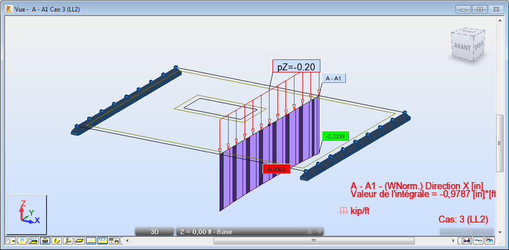

- Cliquez sur
(Intérieurs des panneaux) au bas de la zone de dessin pour masquer l'affichage de l'intérieur du panneau. Cliquez également sur
(Symboles des charges) pour afficher les symboles des valeurs de charge.
- Accédez à l'onglet Coupes de la boîte de dialogue Coupes sur panneaux, et désélectionnez la coupe A-A1.
- Cliquez sur Appliquer et fermez la boîte de dialogue Coupes sur panneaux.
