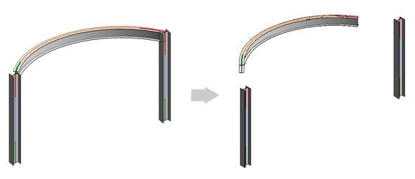

La boîte de dialogue Synchronization affiche à la fois les modifications apportées à la position (Position) et au décalage (Offset) sur une seule ligne de modification. Les points de coordonnées des points de départ et d'arrivée sur l'axe de système s'affichent. Cela s'applique à tous les éléments linéaires, y compris les poutres incurvées. Les axes droits sont définis par deux points avec la syntaxe suivante "0,0,0->1500,0,0" et les axes de poutre incurvée sont définis par 3 points "0,0,0->1500,1500,0->3000,0,0", où les coordonnées du milieu représentent le milieu de la poutre incurvée.
