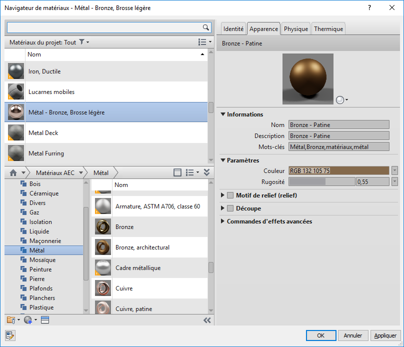

La figure suivante présente certaines propriétés d'apparence d'un matériau sélectionné, telles qu'affichées dans le navigateur de matériaux.
Les propriétés d'apparence sont regroupées dans une "ressource" du matériau et sont gérées dans l'onglet Apparence. D'autres ressources associées au matériau sont gérées dans les onglets correspondants. Chaque ressource peut être modifiée de manière indépendante lorsque vous modifiez un matériau existant dans un projet.
