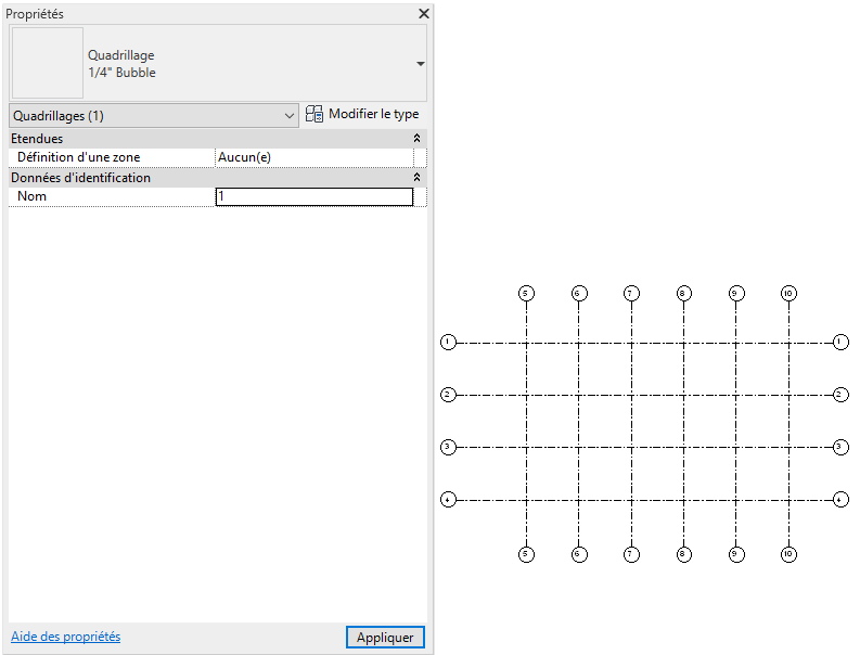

  1. Créez un quadrillage Revit.

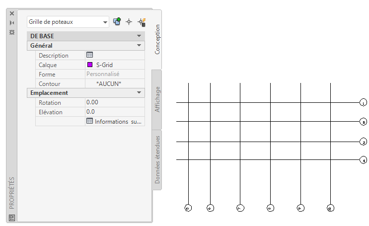

  11. Pour ouvrir le quadrillage exporté dans AutoCAD Architecture, effectuez les opérations suivantes :
    • Ouvrez AutoCAD Architecture.
    • Cliquez sur OuvrirDessin et ouvrez le fichier DWG exporté.
    Si nécessaire, modifiez le quadrillage dans AutoCAD Architecture. Pour plus d'informations, consultez les sections Grilles et Blocs à vues multiples de l'aide d'AutoCAD Architecture.
