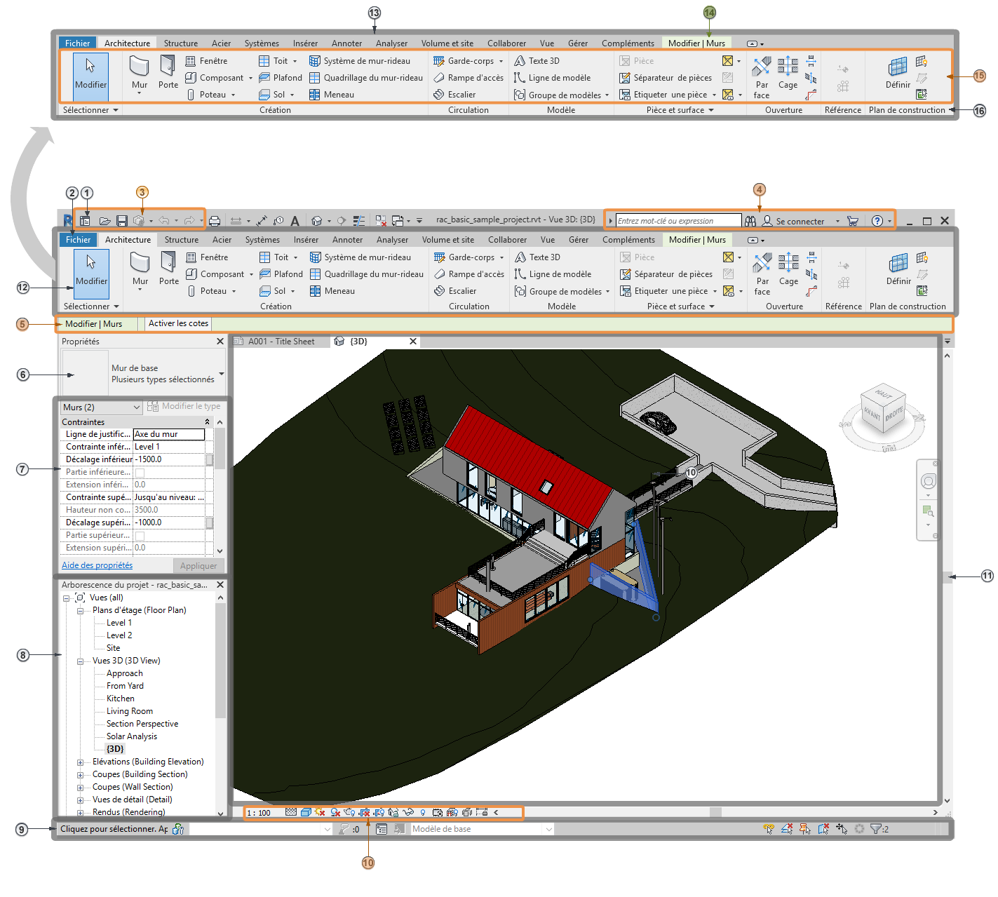

Découvrez comment l'interface utilisateur est organisée pour prendre en charge votre flux de travail.
Vidéo : Visite guidée de l'interface utilisateur
Vous pouvez la modifier en quelques clics, afin de l'adapter spécifiquement à vos méthodes. Par exemple, vous pouvez définir le ruban sur l'un des quatre paramètres d'affichage. Vous pouvez également afficher plusieurs vues de modèle simultanément, ou superposer les vues pour afficher uniquement celle du dessus.
| 1 | Page d'accueil Revit |
| 2 | Onglet Fichier |
| 3 | Barre d'outils d'accès rapide |
| 4 | InfoCenter |
| 5 | Barre des options |
| 6 | Sélecteur de type |
| 7 | Palette Propriétés |
| 8 | Arborescence du projet |
| 9 | Barre d'état |
| 10 | Barre de contrôle Vue |
| 11 | Zone de dessin |
| 12 | Ruban |
| 13 | Onglets du ruban |
| 14 | Onglet contextuel du ruban fournissant des outils relatifs à l'objet sélectionné ou à l'action en cours |
| 15 | Outils de l'onglet actif du ruban |
| 16 | Groupes de fonctions du ruban |
