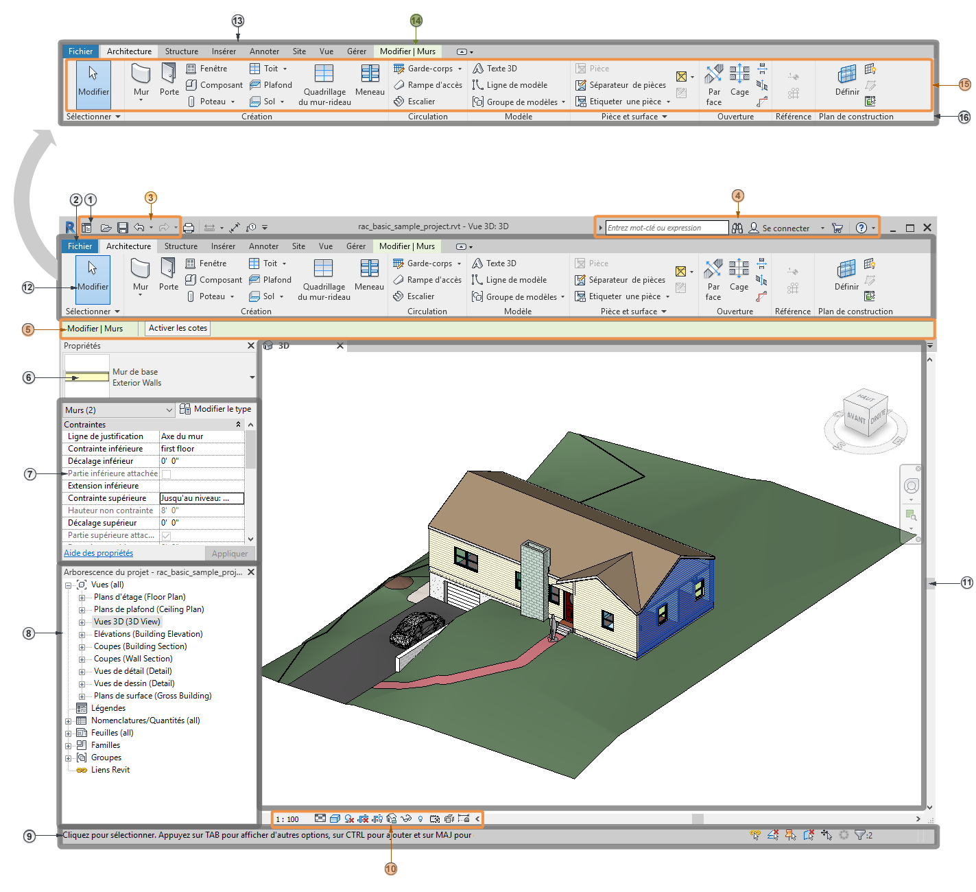

Interface utilisateur Revit LT
1 Page d'accueil Revit
2 Onglet Fichier
3 Barre d'outils d'accès rapide
4 InfoCenter
5 Barre des options
6 Sélecteur de type
7 Palette Propriétés
8 Arborescence du projet
9 Barre d'état
10 Barre de contrôle Vue
11 Zone de dessin
12 Ruban
13 Onglets du ruban
14 Onglet contextuel du ruban fournissant des outils relatifs à l'objet sélectionné ou à l'action en cours
15 Outils de l'onglet actif du ruban
16 Groupes de fonctions du ruban
