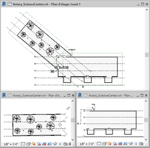

    Les données de la zone concernée n'apparaîtront que dans les vues dont le plan de coupe croise la zone de définition sélectionnée. Si le plan de coupe d'une vue se trouve en dehors de la zone définie, les données associées ne figurent pas dans la vue.
    Par exemple, dans la vue située dans la partie supérieure de l'illustration ci-dessous, des zones de définition s'affichent autour du bâtiment principal et de l'aile aviaire. La zone de définition 1 a été appliquée aux lignes de quadrillage du bâtiment principal, tandis que la zone de définition 2 a été appliquée aux lignes de quadrillage de l'aile aviaire. Ainsi, seules les lignes de quadrillage appliquées à la partie adéquate du bâtiment s'affichent dans chacune des vues dépendantes (partie inférieure de l'illustration).
    Conseil : Si le plan de coupe d'une vue en coupe croise la zone de définition, les données apparaissent dans la vue en coupe.
