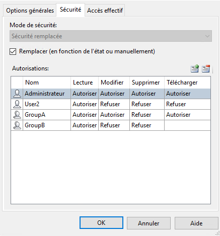

Listes de contrôle d'accès (LCA)
La liste de contrôle d'accès vous permet d'ajouter et de supprimer des membres afin de définir qui peut accéder aux fichiers, dossiers, articles et objets personnalisés que vous avez choisis. Vous pouvez également décider si le membre peut uniquement visualiser, modifier et supprimer le contenu.
Remarque : Des objets personnalisés sont disponibles dans Vault Professional.
Les fichiers, dossiers ou objets personnalisés pour lesquels aucune liste de contrôle d'accès n'est définie utilisent la sécurité basée sur l'objet.
La sécurité basée sur l'objet peut être remplacée. Une opération de remplacement de sécurité signifie que la liste de contrôle d'accès associée à l'objet sera remplacée par une nouvelle liste de contrôle d'accès, mais que cette liste de contrôle d'accès existe encore. Il s'agit donc d'un remplacement de liste de contrôle d'accès ou d'une liste de contrôle d'accès de remplacement.
Tant qu'une liste de contrôle d'accès de remplacement existe, la sécurité basée sur l'objet est ignorée. Si l'utilisateur supprime la liste de contrôle d'accès de remplacement, la sécurité basée sur l'objet devient la nouvelle sécurité. Si une liste de contrôle d'accès de remplacement est active, seuls les membres et les utilisateurs indiqués dans la liste disposent d'autorisations pour l'objet.
Le tableau suivant décrit chaque autorisation.
Autorisation Accès
