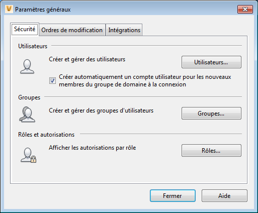

L'onglet Sécurité contient les options qui permettent d'octroyer aux utilisateurs l'accès à un coffre-fort et d'attribuer les autorisations correspondantes. Vous pouvez également créer des groupes d'utilisateurs et leur attribuer des droits d'accès et des rôles. Les rôles attribués à un utilisateur ou un groupe déterminent les autorisations dont l'utilisateur ou les membres du groupe bénéficient.
Utilisateurs
Les comptes utilisateurs sont créés et administrés dans la boîte de dialogue Gestion des utilisateurs.
Il est possible de créer automatiquement un compte utilisateur du serveur Vault lorsqu'un utilisateur Windows membre d'un groupe Active Directory et ayant accès au serveur Vault se connecte à un client d'Autodesk Data Management à l'aide de l'authentification Windows. Par défaut, l'option est activée.

Groupes
Les groupes se créent et se gèrent par le biais de la boîte de dialogue Groupes.

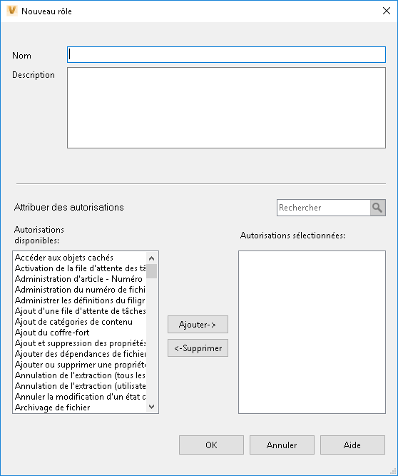

Rôles
Les rôles sont créés et administrés dans la boîte de dialogue Gestion des rôles. Vous pouvez afficher les autorisations attribuées à un rôle lors de la création, la copie ou la modification de ce dernier.
Mode d'accès :
  1. Démarrez la console Autodesk Data Management Server Console.
  2. Sélectionnez Outils  Administration  Paramètres généraux.
  3. Dans la boîte de dialogue Paramètres généraux, cliquez sur l'onglet Sécurité.
