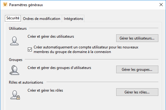

Paramètres généraux de sécurité
Autorisez les utilisateurs à accéder à un coffre-fort et attribuez les autorisations nécessaires dans l'onglet Sécurité de la boîte de dialogue Paramètres généraux.
Vous pouvez également créer des groupes d'utilisateurs et leur attribuer des droits d'accès et des rôles. Les rôles attribués à un utilisateur ou un groupe déterminent les autorisations dont l'utilisateur ou les membres du groupe bénéficient.
Accédez à l'onglet Sécurité dans la boîte de dialogue Paramètres généraux
  1. Démarrez la console Autodesk Data Management Server Console.
  2. Sélectionnez Outils  Administration  Paramètres généraux.
  3. Dans la boîte de dialogue Paramètres généraux, cliquez sur l'onglet Sécurité.
Utilisateurs
Les comptes utilisateurs sont créés et administrés dans la boîte de dialogue Gestion des utilisateurs.
Il est possible de créer automatiquement un compte utilisateur du serveur Vault lorsqu'un utilisateur Windows membre d'un groupe Active Directory et ayant accès au serveur Vault se connecte à un client d'Autodesk Data Management à l'aide de l'authentification Windows. Par défaut, l'option est activée.
Remarque : Le serveur sur lequel est installé Autodesk Vault Server doit prendre en charge l'authentification Windows.
Remarque : L'authentification Windows est disponible dans Autodesk Vault Professional.
Groupes
Les groupes se créent et se gèrent par le biais de la boîte de dialogue Groupes.
Rôles et autorisations
Vous pouvez gérer les rôles et les autorisations correspondantes dans la boîte de dialogue Rôles.
